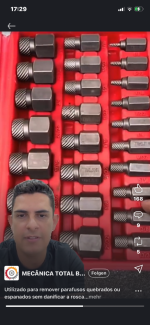

Hat jemand Erfahrung mit diesen Linksausdrehern?
Zumindest im Verkaufsvideo machen die einen ordentlichen Eindruck.
Gruß, Frank

Ich kannte bisher nur die klassischen, konischen Linksausdreher, welche gerne abbrechen.
Die hier gezeigten Stumnel sind da anders.
Kenne die auch nicht.
Folgendes ist mir aufgefallen:
Die großen Durchmesser sehen zylindrisch aus, während die kleinen konisch sind.
Genau diese konische Gestaltung bei den Standardausdrehern führt ja dazu, dass
sich die aufgebohrte Schraubenhülse beim Eindrehen des Wekzeugs weitet und
unlösbar verklemmt - der Einsatz bricht ab.
Die zylindrischen Werkzeuge sind zum Ausdrehen defekter Inbus- Schrauben gedacht, die konisch ausgebildeten Ausdreher zum Ausdrehen von angebohrten Schrauben oder Hülsen. Dabei weisen die konischen eine Sechskantaufnahme auf. Das möchte ich nicht haben, mit einem Windeisen habe ich mehr Gefühl. Weiterhin wird durch den spitzeren Winkel die Zone für den Eingriff des Werkzeugs verkürzt und die angebohrte Schraube mehr gedehnt um ein vergleichbares Drehmoment aufbringen zu können. Ansonsten wie schon geschrieben:
mittig ankörnern, bis möglichst nahe ans Gewinde linksherum aufbohren um die Spannung aus dem Material zu nehmen (oft kommt der Bolzen dann schon). Dann nochmal sauber ansenken und mit Gefühl den Linksdreher bedienen.
