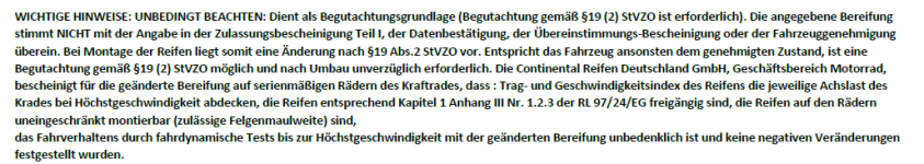

Also der Conti Classic Attack in 100/90-19 war/ist von Continental freigegeben und paßt ohne irgendwelche Änderungen in die originalgabel mit dem Stabibügel und Trommelbremse in die /5. Da braucht es keinen anderen Stabi. Oder habe ich da was falsch verstanden?
Hab ich so auch bei einer meiner beiden /5 so drin.
Bei Abnahme nach Paragraph 19 und SI vom Reifenhersteller ist das auch kein Problem. Wenn der Vorderreifen mit Umrüstkatalog abgenommen werden soll, ist ein Mindestmaß vorgegeben. Für jede Reifengröße gibt es ein Mindestmaß an Freiraum. Abnahme ohne Hersteller und Typenbindung nur so möglich.
Hat mich beim Eisenhaufen 500€ Leergeld gekostet - 2xHu, 1x Paragraph 19, 2 Michelin weil schmal und somit die notwendigen 6,5 mm zur Schwinge gegeben.
Am Gabelstabi ist bei der /5 massig Platz.
