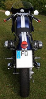

Hallo miteinander !
Ich bin neu hier und hoffe das Hochladen der Fotos klappt... Seit etwa einem Jahr bin ich an der 77er BMW dran - aber ehrlich, ohne euer Forum wäre es sehr schwer gewesen alle Problemchen der Reihe nach zu lösen. Es stehen noch Eintragungen aus, aber das ist sogar mit dem kurzen Louis-Auspufftöpfen machbar. Die klingen übrigens relativ dumpf und tief und nicht zu laut, aber dafür sind sie leicht, schön und sehr günstig.
Der Name "Bastard" kommt vom sehr netten Vorbesitzer der verschiedenste BMW-Komponenten (mit Siebenrock-Kolben und tollen Felgen) kombiniert hat und das "Little Bastard" kommt von James Deans Porsche...
Sie ist eben klein und grazil und wiegt vollgetankt genau 200kg. Leichter wäre möglich gewesen, aber mehrschichtiger Lack, Gelsitzeinlage und Verwendung von stabileren Edelstahlblechen statt Alublechen war mir wichtiger.
Ich habe beruflich mit Gestaltung und Metallverarbeitung zu tun und das nutze ich aus um meine kleine Motorradsammlung relativ bezahlbar zu optimieren. Das ist meine erste BMW überhaupt und ich hoffe sie macht mir viel Spaß.

Hallo Jungs,
Ich fühl mich geehrt!
Erstaunlicher Ansturm, und zuerst die Frage nach den Armaturen, die Kalle genauso als erster direkt an mich gesandt hat.
Also nochmal: Stummellenker ist von LSL, linke Kupplungsarmatur ist "Universal" , war vom Vorbesitzer netterweise beigepackt, klappbarer Kupplungshebel ohne Spiegelhalterung von einer Honda CR 2004 (Fabrikat Sunline / Moose über Enduro-4-You), rechte Armatur und Killschalter von einer älteren Honda Fireblade, zweizügiger Gaszug "305" von Magura.
Die Verkleidung ist eine stark umgebaute P&W "HS", einlaminierte Halterungen und Statik innenliegend, einlaminierter Ring zur bündigen Aufnahme der Frontscheibe, die aus der "Polybauer"-Scheibe gebaut wurde. War alles sehr mühsam und ich hoffe der TÜV spielt mit. Aus dem Rest vom gekürzten Schutzblech (Laminiertes Teil über Kickstarter besorgt) hab ich die kleine Welle über dem Tacho einlaminiert... Ach ja, ein kleiner, leichter Nachrüst-H4-Einsatz (Louis) ist so tief wie möglich in den Originallampentopf eingebaut.

Kleine Randbemerkung: für meinen Geschmack könnte das Rücklicht etwas weniger nach vorne abgewinkelt sein.
... könnte es sein, daß dem Erbauer dieser Fahrzeugtyp bekannt ist?
Für mich übrigens einer der stimmigsten Umbauten, den ich seit langem gesehen habe.
Edit: Link
optisch nichts auszusetzen.
Als Dämpfer sind die von Kickstarter vorteilhafter, haben die gleichen Abmessungen, sie lassen sich aber öffnen und nachstopfen und haben eine größere Auslassöffnung. Sind aber im Klang gleich.
