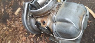

Loch im Vergaser, siehe Bild. Ist die Öffnung normal

ich habe einen sporadisch inkontinenten Vergaser an meiner g/s. Jetzt habe ich beim genaueren Betrachten ein Loch an der Seite festgestellt gehört das so oder muss ich das wieder abdichten, und wenn ja mit was?
Danke Gruß
Rafael

Hallo Rafael,
diese Bohrung ist die Schwimmerkammerentlüftung, die Bohrung ist auf beiden Seiten.
Beste Grüße,
Gerhard
