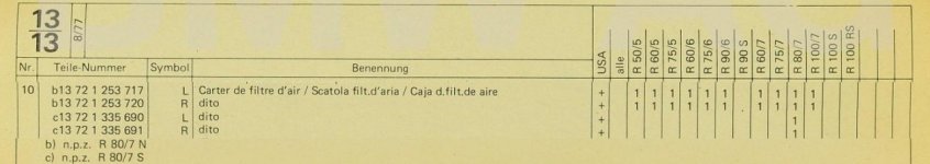

Das Luftfiltergehäuse hatte 16 Löcher. Welche Ersatzteilnummer sollten die haben?
Irgendwie blicke ich das nicht.
Manfred
Ich hatte damals, als ich die Umbauanleitung geschrieben habe, das versucht zusammenzutragen. Habe es aber verworfen, da die Teile neu nicht mehr zu bestellen waren.
Du must halt wissen, ob es Gehäuse mit einer Motorentlüftung oder mit 2 ist (mit dem Baujahr vermutlich mit zwei ### Nachtrag: Erst mit MJ 79 mit 2 ###). Dementsprechend gibt es wohl 4 Nummern (LiRe und 1/2 Ölentlüftungsanschlüsse).
Raus bekommen kannst du das nur über die alten ETK aus den Jahren.
Aus dem ETK 11-1977:
R80/7 N
L 13 72 1 253 717
R 13 72 1 253 720
R80/7 S
L 13 72 1 353 690
R 13 72 1 353 691

Der sagt aus:
R90S 13721259812
R 100S bis bauj. 1979 , die R100/7 und R100RS 13721262784
Die 80/7 wurde nicht aufgeführt. Die 90S hat eine eigenständige Nummer
Sonst nix.
Die RS wurde mit 24 Löcher ausgeliefert, die R100S wurde von 16 Löcher auf PS getunt und bekam auch 70PS und 24 Löcher.
Und nun der ETK elektronisch
Der sagt aus: R90/S hat für die linke Gehäusehälfte die Nummer 13721335690
Für die R100S und RS ist von den Ansaugtrichter nix mehr aufgeführt.
07109/198013721253717Entfallen
07Luftfiltergehäuse rechts109/198013721253720

Diese beiden Nummern müssten dann für die 55PS Maschine sein.
Heißt für mich Laie: Die sep. Nummer der R90S im Behelfskatalog gibt es nicht mehr.
Und die jetzige Nummer des Luftfiltergehäuse der R90 S passt nicht mit der R80/7S Luftfiltergehäuse zusammen.
Und nun kommt die frage: Wo ist der Unterschied zwischen dem R90S Gehäuse und der der 80/7 S?
