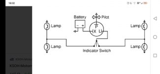

hat jemand von Euch schon Erfahrung mit dem mo.flash (https://www.louis.at/artikel/digita...1af4d4bedc8a21&filter_article_number=10032190) an der Monolever mit Kellermann Bullet gemacht? Als Tacho habe ich einen Acewell MA085.
Schaltplan siehe: https://forum.2-ventiler.de/vbboard/attachment.php?attachmentid=279252&d=1616746989
Was mich stutzig macht, dass der mo.flash keinen Masseanschluss hat.
Aktuell habe ich Kellermann R2 lastunabhängig verbaut, jedoch ändert sich die Blinkfrequenz während der Fahrt (Drehzahlabhängig). Das R2 ist nicht in der Nähe von Zündungsteilen angebracht.
Danke für Eure Antworten ...)(-:
MoFlash habe ich an der G/S mit LED Kellermännern.
Funktioniert gut. Aber das Teil muss gut vor Feuchtigkeit geschützt werden.
Warum keinen Masseanschluss? Ganz einfach, weil es in der Plusleitung in Reihe geschaltet ist, die Masse bekommen die LED's vor Ort, siehe Schaltbild.
