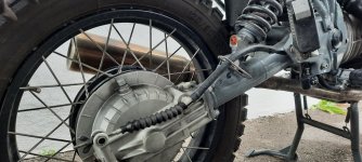

Servus Matthias,
Nein, Nocke und Bremsbeläge aus der 247 Strassenmono ab ?90?. Hebel nach oben.
Gestänge nach oben kann ich dir nicht sagen weil bei mir da ein Seilzug ist... hab aber auch andere 'Rahmenbedingungen' (247E Paralever)
Bertl

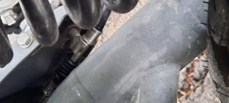

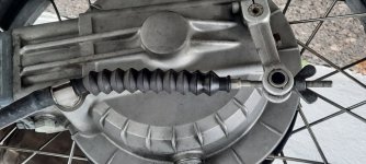

Die gute Nachricht: das gibt es fix und fertig in Seibersdorf. Mit schön gemachter vorderer Abstützung, nur für das Gewinde im HAG, in dem das hintere Widerlager steckt, musst du sorgen... kann später gern noch Fotos beisteuern.
Herbert

Hinter dem Blechdeckel ist kein Gewinde, das darfst du selbst schneiden, zumindest bei G/S-HAG.
Fertige Loesungen gibts bei den ueblichen Anbietern.
HPN, SWT, Gletter oder eben einfach mal selbst nachdenken.
Zug kommt von 1100er oder so. GS-Zug geht nicht.
Gewinde aber normal, also in den hinteren Ansatz M 10, die Passung für den Federbeinbolzen musst du nicht nachmodellieren...
Ich fürcht mal, der Zug ist eine Spezialanfertigung... 1100 mit Trommelbremse?
Herbert

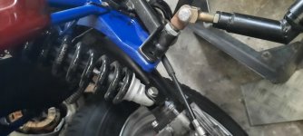

Die Lösung aus Seibersdorf, wie immer, sehr durchdacht, professionell ausgeführt und funktioniert prima. Würden wir immer wieder verwenden. Unsere Erfahrungen mit HPN sind, die können es einfach.
Bauteile 01.jpg Bauteile 02.jpg Bauteile 04.jpg Bauteile 05.jpg Bauteile 06.jpg Bauteile 09.jpg
Dies ist die HPN-Lösung an BMW R 80 G/S mit Zweiarmschwinge.

Ingo, hättest du noch oin Büld der hinteren Aufnahme beim 2-Arm-HAG? Sitzt die nicht im Federbeingewinde, oder nur noch nicht montiert?
Herbert
Ingo, hättest du noch oin Büld der hinteren Aufnahme beim 2-Arm-HAG? Sitzt die nicht im Federbeingewinde, oder nur nocht nicht montiert?
Herbert
Tach Herbert,
richtig, die hintere Aufnahme (Bild 2) wird im HAG befestigt (geschraubt).
An der unteren Federbeinaufnahme sitzt der Schutzbügel (Bild 6). HAG ist ein BMW 75/6, Übersetzung 32/10.
Bilder gibts im Laufe des Tages.
