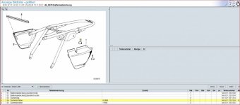

hallo,
ich habe leider keine Antwort, sondern eine Zusatzfrage zu dem Thema.
Bei meiner R75/7 befinden sich in einem Seitendeckel zwei Gummipuffer, in dem anderen nicht. Gehören da auch zwei Puffer rein?
Denke,
pit
Laut ETK pro Fahrzeug je 2 Gummis.

Hallo "wed",
danke für die Antwort und den Auszug aus dem ETK. Das kannte ich schon. Ich frage mich aber, was rechts, wo bei mit die Gummis fehlen, prinzipiell anders ist als links. Der Deckel liegt jetzt rechts einfach nur oben am Rahmen auf.
Grüße,
pit
Durch die Gummis wird verhindert, das sich die Kante in den Rahmenlack eingräbt bzw. die Blende hier zu Mehl wird.
Genau so ist es :gfreu:
Nur, die Gummis verabschieden manchmal.

ich hab das falsch verstanden. Auf jede Seite 1 dünner Gummi und ein dicker Gummi. Insgesamt vier Gummis. Alles klar!
War komisch, dass mir auf der rechten Seite beide spurlos fehlen.
Danke,
pit
Wenn er nachträglich verbaut wurde muss man die Gummis extra kaufen und montieren. Entweder wurde das unterlassen oder die Klebung war untauglich und hinterließ keine Spuren. Nur ab Werk ist alles vorhanden.
