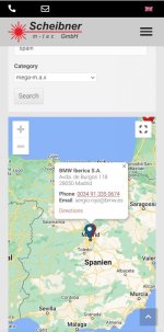

Hallo Yonas
Vielleicht findest du ja jemand der einfach ne Messung im fahrbereiten Zustand machen kann.
Das einzige Mega-Max-Gerät für eine Messung im Komplettzustand in Spanien steht in Madrid. :nixw:

Vielen Dank für eure Ideen und Überlegungen. Da ich dieses Wochenende eh die Schwinge ausbauen will, schau ich mir das mit der Unterlegscheibe nochmal genauer an. Vielleicht braucht es dass alles gar nicht.
Das mit Madrid hört sich auch sehr gut an, danke für die Info. Ich bin zwar weit weg von Madrid, komme aber öfter dort vorbei. Da könnte ich mal einen Ausflug machen und dort vorbeischauen.

Du könntest versuchen einen fester Termin zu bekommen. Eine Vermessung dauert mit Vorbereitung, Messung, Auswertung, Druck ca. 2 Stunden. Da das Megamax-System mit IR-Kameras arbeitet ist ein sofortiges Vermessen nach der Ankunft nur eingeschränkt möglich und führt häufig zu Fehlermeldungen. Deswegen empfehle ich immer etwas mehr Zeit mitzubringen. 1-1,5 Std. Abkühlzeit je nach Jahreszeit kommen da noch obendrauf.
Wenn sich die Werkstatt in Madrid darauf einlässt, sollte das an 1 Tag gut möglich sein.

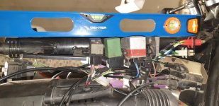

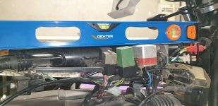

Ok, die Knotenbleche sind Wellaform... aber ob der Rest i.O ist :nixw:
Du könntest noch mal prüfen ob das Oberrohr bis zum Lenkkopf durch gerade ist. Lineal oder Flachstahlstab drauflegen. Der hier ist vom Patrick, der ist ok, so sollte es aussehen. Die Qe biegen meist schwer im Bereich direkt hinterm Lenkopf, bei den Knotenblechen. Erstmal schlecht zu sehen. Deswegen den Stab auch unterm Tankhalter bis nach vorn durchschieben :oberl:

Guten Morgen,
Hier ein paar Fotos. Ich konnte leider die Stange vorne nicht durchschieben aber so sieht mann schon was. Scheint in der Mitte ein bisschen höher zu sein? Ich glaube ich bruache eine bessere Stange. Ich schaue später nochmal ob ich was besseres finde.

Hallo Yonas,
suchst du ein Problem oder hast Du eins?.. :D:D
Welche Verbesserung erwartest Du vom Richten des Rahmens???
Klar, man kann alles optimieren und in einen besser als neuwertigen Zustand versetzen...als Hobby, aus Prinzip oder weil man Zeit und Geld übrig und Spaß daran hat
Wenn das so ist dann tu das, wenn du aber einfach Spass beim Fahren haben willst, ist das die falsche Strategie, da du bei so einem alten Mopped immer was finden wirst. Es gibt so viele "normale" Verschleissreparaturen die Geld kosten, Zylinderköpfe, Getriebelager, Kreuzgelenk, Ruckdämpfer etc. etc. Spar Dein Geld für diese Dinge..... so meine Meinung.
Denk einfach mal nach was für Dich wichtig ist und entscheide!
