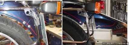

wenn es nur um den Hnterradausbau geht, bietet sich die Lösung unserer Altvorderen an
das funktioniert bei mir schon seit vielen Jahren.
