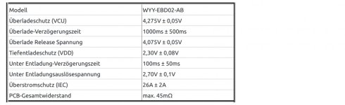

Hallo Kai,
alles klar, dann werde ich den Anlasser so wie er ist einfach einbauen. Wenn er im schlimmsten Fall nur für sich als Einzelteil den Geist auf gibt, kann man dann ja immernoch schauen, in wie weit man Ihn wieder Repariert bekommt.
Tatsächlich gab es einiges an Material zum lesen beim Thema LifePo4 Akkus.
Ich stelle mir es in etwa so vor:
4x LifePo4 Akku, 3,3V / 3,3 Ah -> In Reihe geschaltet
Diese beiden dann wiederum parallel, dann dürften wir bei 13,2V und 6,6 Ah sein.
Ein BMS für jeweils 4 Rundzellen könnte ich günstig dazu ordern. Ob ich das allerdings brauche? Und wenn ja mit welcher Spezifikation. Info dazu: SH LiMa + Regler sind vorhanden.
Details zu den Zellen und dem BMS noch im Anhang.
Marcel
PS: Da das ganze Vorhaben „Do it yourself“ auch nach Hinten los gehen kann ist mir klar. Ich würde hier ohne hin meinen Nachbarn (Elektroniker) bei der Umsetzung um Hilfe bitten
