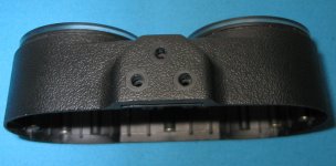

Die Instrumentengehäuse für /6, /7 und Monolever R65/80/100 sind bei BMW schon einige Zeit nicht mehr erhältlich. Die mittlerweile bis 40 Jahre alten Originale sind durch Witterung, Abnutzung und Beschädigung häufig in so schlechtem Zustand, dass Ersatz dringend gesucht wird.
Seit Kurzem werden nun im Handel Nachfertigungen angeboten, und zwar für alle drei Generationen, die es gab:
/6 und erste /7 bis einschl. Modell 77
/7 Modelle 78 bis 80
/7 und Monolever ab Modell 81.
Fa. BMW Bayer hat mir freundlicherweise mal ein Ansichtsexemplar zur Begutachtung geliefert.
Rein optisch fallen gleich zwei Änderungen gegenüber dem Original auf.
- Die Gläser sind nicht in Alubördelringen gefasst, sondern aufgeklebt.
Da dies eine der Schwachstellen der Originalkonstruktion war, sollte diese Lösung nun haltbarer sein.
- Es gibt keine weiße Innenlackierung. Dadurch wird die Skalenbeleuchtung mit den herkömmlichen Glühlampen 3W deutlich dunkler ausfallen; man muss also wohl auf passende LED ausweichen. Andererseits ist die Lackierung stets ein Quell des Ärgers gewesen, weil sie mit den Jahren in kleinen Flittern abbröselt und sich im gesamten Gehäuse verteilt.
Ansonsten ist der Nachbau optisch dem Original identisch, die Paßform für Instrumente und Deckel ist einwandfrei.
Zum Lieferungumfang gehören die Schnurdichtung und die Schrauben.
Ebenfalls als Nachfertigung gibt es die passenden Gummiblenden dazu.
Alles in allem eine gelungene Sache!

So weit ich weiß, ist die Nachfertigung auf Initiative von Siebenrock gelaufen.
Die Gehäuse sind jedenfalls bei beiden Firmen bereits im Lieferprogramm.

dass ist eine wirklich gute Nachricht. Die alten Gehäuse leiden zumeist an Ausbrüchen am Plastik, dort wo die Schrauben sitzen.
Bleibt noch die Preisfrage :nixw:.
Vielleicht ist damit tatsächlich das Ende der "Wasseruhren" gekommen. Das wär doch was !

dass ist eine wirklich gute Nachricht. Die alten Gehäuse leiden zumeist an Ausbrüchen am Plastik, dort wo die Schrauben sitzen.---
Genau, und waren diese Dübel nicht aus Messing, deswegen für die Kontaktkorrosion, Aufquellen der Schräubchen, für die Ausbrüche ursächlich?
Die Nachbauten haben da offensichtlich anderes Material. Edelstahl?

Bei den Gehäusen sind durch Alterung folgende Schäden regelmäßig zu finden:
- Brüche nahe der Halterung
- abgebrochene Glashalteringe (Schwachstelle der Konstruktion)
- Abblättern der inneren Lackierung
- Ausbruch der Gewindebuchen.
Beim letzten Punkt kann man die Stadien der Zerstörung gut verfolgen.
Wahrscheinlich gehen Kunststoffalterung und Korrosionsfolgen Hand in Hand.
