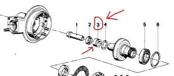

Ich bin neu im Forum und bräuchte eure Hilfe. Bin dabei mein Achsgetriebe für eine BMW R50 Baujahr 1959 zusammen zu bauen und bräuchte die Nummern von beiden Nadellagern, die im Achsgetriebe verbaut sind. Ich bräuchte eine FAG oder SKF Nummer von den beiden Lagern. Oder gibt es die Lager nur Original????? Danke für eure Hilfe. LG Christian

Hallo Christian,
das grosse Lager Nr. 3 hat die Bezeichnung 3304X
für das andere habe ich noch keine Bezeichnung gefunden.
Viele Grüße aus Hannover
Jürgen
Sind beides Zeichnungslager und nicht im freien Fachhandel zu bekommen.
Gibt es nur original bei BMW oder Fachhändlern, wie den Rabenbauer der Nachbauten
in guter Qualität verkauft.
Beim 3304 drauf achten das es wirklich ein X Lager ist, also höherem Eingriffswinkel.
Die normalen 3304 lassen sich zwar montieren, halten aber unter umständen nicht lange.
