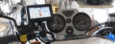

nachdem ich jetzt ein paar mal unnötige Umwege gefahren bin und
das Auto-Navi beim Motorradfahren nur sehr schlecht zu sehen
ist, hab ich ein Motorrad-Navi gekauft. Es ist ein Garmin Zumo 396
und war bei Louis im Angebot.
Ich würde es gerne noch , vielleicht mit so etwas wie
einem Fangseil, zusätzlich sichern.
Gibt es da Erfahrungen
von euch oder wie haltet ihr es mit dem sichern/nicht sichern ?

Servus,
ich habe bei mir schon seid Jahren ein Schlüsselband als zusätzliche Sicherung dran. Wenn keine Möglichkeit ist, das Schlüsselband am Navi einzuhängen, mach ich aus Knetmetall eine kleine Öse zum einhängen. dann das Schlüsselband mit einem Buchtknoten um die Tachohalterung oder sonstige Möglichkeit gelegt.
Da ich immer Tom-Toms hatte mit dem blöden Saugnapf, fiel mir das Navi schon des öfteren in das Schlüsselband. Ich fahr mit Navi nur noch mit Sicherung, egal was andere sagen.

Ich sichere nicht zusätzlich.
Polnische Lösung: Gummiring um Navi und Halterung spannen. Kostet nichts. Funktioniert bei mir seit vielen Jahren. Sieht halt nicht "professionell" aus.
Tach Gottfried,
uns geht es bei einer zusätzlichen Sicherung nicht so sehr um den Diebstahlschutz, sondern wie dem Indianer, eher darum das Gerät nicht zu verlieren.
Deshalb ein Fangseil. Wir benutzen das Garmin Montana 600, das hat zum Glück eine Öse für ein Fangseil. Das Fangseil stammt von einenm alten Photoapperat.
Diese Touratech-Halterungen sind das Nonplusultra. Diese fahren wir an unseren Geländemaschinen. Das Montana ist bei uns jetzt die dritte Navi-Generation, alles Garimgeräte und immer mit passender Touratech-Halterung.
Was ich mir gut vorstellen könnte, wären Klebesockel für Kabelbinder.
Wenn man mit einem guten Kleber z.B. UHU-Endfest 300, diesen Sockel, an das Gerät klebt und dann das Fangseil, statt des Kabelbinders einzieht.

rechts unten, wo hinten die Deckelschraube ist, dies raus, durchgebohrt bis vorne, Fangseil mit Schloss dran.
Geht dann halt die Garantie garantiert flöten, funktioniert bei mir aber seit Jahren.

wirklich gute Ideen. Werde erst mal die polnische Lösung von Schiller ausprobieren.
die Idee vom Ingo werde ich wohl dann mal probieren , allerdings ist es auch da
dann schwierig im Garantiefall wie bei der Idee vom Peter.
Danke an alle für eure Ideen.
Gottfried
