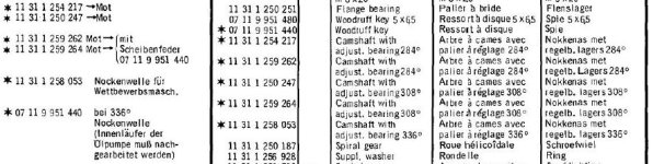

Ich muss die Nockenwelle meines 90/6 von 1973 ersetzen.
Das Original 308DEG ist nicht mehr verfügbar, nur der 336DEG-Code 11311258053 ist verfügbar. Kann ich es montieren?

Hallo Florian und Max,
danke für den wertvollen rat.
Im Handbuch mit den Ersatzteilcodes steht, dass zur Montage der 336 ° -Nockenwelle (Sport) die Ölpumpe modifiziert werden muss.
Aber es sagt nicht, was für eine Veränderung es ist.
Also besser nach der Nockenwelle 308 suchen?
