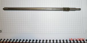

Hallo Hans,
ich habe eine andere Druckstange, die von Michaels Datenbankeintrag abweicht. 5-Gang, schwerer Schwung, vorn stumpf wie für 4-Gang und viele andere Maße. Ein Zwischending? (in /7; EZ 1979)

interessant,
denn über die ganze Zeit gab es für den schweren Schwung "nur" 2 verschiedene Stangen: Einmal 4 Gang, einmal 5 Gang (inkl. kleine Boxer).
Vielleicht kann ja noch jemand anderes mal nachmessen. Ich habe leider nur eine für den leichten Schwung und die ist eingebaut ...
Aber da wären die Unterschiede (eine Stage für den Alukolben, eine Stange für den Kunststoffkolben) auch sehr interessant.
Hallo Hans,
So, deine Maße scheinen sich zu bestätigen:
Druckstange_Strich-6-7_01.jpgDruckstange_Strich-6-7_02.jpgDruckstange_Strich-6-7_03.jpg
Besten Dank vorab für den Hinweis - mal sehen, was noch kommt.
und von welchem Modell ist die abgebildete Druckstange? Hab nämlich dieselbe auch hier noch liegen.
