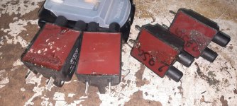

Nicht durchgebrannt, sondern angeschmolzen. Mal wieder die Zündspulen

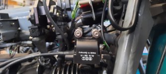

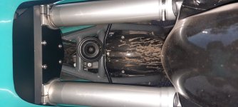

Das verführerische an den PVL ist halt auch das sie so kompakt sind; und tatsächlich (unter einem Blechtank, ohne Verkleidungsgedöns, oder Wintergespann mit Verkleidung) funktionieren die bei mir seit Jahren.
Aktuell war mir bei einem anderen Moped heuer der zweite Satz geschmolzen. Großer Tank, rahmenfeste Verkleidung, hohes Schutzblech, und der Spritzschutz vor den Spulen war wohl zu viel.
Jetzt hab ich für verbesserte Frischluftzufuhr gesorgt, mal sehen...

Hallo Bertl,
betreibst du die PVL ...101 an jeweils einem Steuergerät?
Ich hatte zwei jahrelang parallel an einem Zünsteuergerät und nach einem Motortausch, dann mit nur zwei Kerzen, nur noch eine PVL ...101 am Steuergerät.
Das hat dann nicht viele km funktioniert.
Die sah dann ruckzuck so aus, wie deine.
Viele Grüße, Onno

Kann ich vermutlich erklären: Durch die Parallelschaltung hast du 2 x den Strombedarf der beiden Zündspulen. Die meisten Zündsteuergeräte haben jedoch eine Strombegrenzung von rund 7 A, d.h. es bleiben pro Zündspule dann runde 3,5 A übrig. Im Standgas wird aber die Bestromungszeit rund verdreifacht. Bei den parallel geschalteten Spulen vermutlich weniger ein Problem. Wenn aber nur eine Spule im Einsatz ist, läuft der Strom komplett über die Spule - und dass kann dann bei Standgas oder Staufahrten stop/go zu Überhitzungen kommen. Die PVL sollen im Schnitt nicht mit mehr als 3 A belastet werden.
Ich fahre die PVL 356101 jetzt seit ca. 15 Jahren in 2 verschiedenen Q'en mit 2 verschiedenen Zündanlagen und kann nichts negatives berichten. Die wurden nie noch nicht mal fühlbar wärmer als alle Gegenstände am Montageort (vorn oberhalb Kettenkasten).
  1. Basic, auf DZ gebracht unter Verwendung eines (!) Serien-Steuergerätes, 2 x 1,4 Ohm parallel ergeben 0,7 Ohm, was ziemlich genau dem Widerstand der Original-Spule entspricht.
  2. unter der Regie einer Ignitech, Modus "Auto", da werden sie einzeln geschaltet, den Rest macht die Igni.
Daher bin ich vollumfänglich bei denen, die hier ein kritisches Auge auf die die Spulen bedienende Zündanlage richten.
Jepp,
Serienhallgeber mit Begrenzung der Verstellung, zwei Zündsteuergeräte (eins Kicker, eins Standard), weiter in je eine Zündspule. Das Setup hast du ja im Bild gesehen, da ist dann noch ein HPN Tank drübergestülpt.
Die selbe Konfiguration seit langem im Wintergespann (zwei Standardsteuergeräte), permanent im Siff und meistens kalt. Hier ist das Hauptproblem das die unteren Kerzenstecker verwesen, wenn es dann ungewohnt rau läuft weiß ich das wieder zwei fällig sind.
