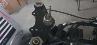

Ich baue gerade meine R100 von 1983 auseinander, die soll komplett überholt als caferacer neu erstrahlen.
Da ich ziemlicher Schrauber Anfänger bin stellen mich vielleicht einfache Dinge schon auf die Probe.
Long Story Short, ich bekomme die obere mittlere Schraube nicht auf.
Die Gabel saß ziemlich fest,konnte ich aber lösen, ich hatte alle Tage WD40 zum lösen aufgesprüht bisher ohne erfolg für die mittlere.
Gibt es hier einen Trick? Im oder gegen den Uhrzeigersinn? Erwärmen (tilt lock)
Gruß Stefan

Großen Ringschlüssel ansetzen und mit einem Holzhammer kräftig zuschlagen.

Hallo Luggi, alles klar, ich wollte ausschließen dass man irgendwo von unten erst etwas abnehmen muss.
Mit dem Hammer hatte ich ordentlich daraufgehauen, da es bisher nichts gebracht hat, dachte ich, ich frage lieber..

Nicht auf die Schraube hauen, sondern auf den Schlüssel. Gegen den Uhrzeigersinn. A%!
Und die Gabel nicht auf den Lenkeinschlagbegrenzer stützen. Klemm da ne Latte zwischen.
Toi,toi,toi.

Man könnte auch erst mal die Lenkungsdämpferachse abbauen und eine 36er Nuß mit Schlagschrauber verwenden.
Sind die Verschlußschrauben der Standrohre noch fest?
Wenn ja, langes Kantholz zwischen Lenkkopf und Standrohr durchstecken und am Oberschenkel abstützen, wenn Du die Zentralmutter lösen willst.
Wenn die Verschlußschrauben schon lose sind, zuerst wieder festschrauben, damit die obere Gabelbrücke die Standrohre mit stabilisiert.
Bei der Hammermethode mit Maulschlüssel einen Richtigen nehmen, ab 1kg aufwärts.
Viel Erfolg, Frank

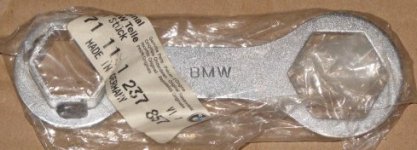

Die Lenkungsdämpferstange vorher nach unten rausnehmen.
Das ist übrigens eine Hutmutter.
Und natürlich auch die beiden oberen Standrohrverschraubungen rausschrauben.
Im Bordwerkzeug müsste dafür der Blechschlüssel sein.

Nein. Der Blechschlüssel war beim Baujahr 83 nicht mehr Bestandteil des Bordwerkzeugs.
Gruß, Rüdiger

Das sind doch schon einmal super Tipps, vielen Dank! Wenn es nicht fruchtet bestell ich mir einen Schlagschrauber und eine 36er Spezialnuss.
Ich habe diesen Blechschlüssel in etwas länger.
Wozu eine Spezialnuss? Den Blechschlüssel brauchst Du beim Einstellen der LKL zum Anziehen der Hutmutter wenn Du den Lenker nicht demontieren willst.

Die Gabelschrauben hatte ich schon aufbekommen. Der Blechschlüssel verzieht sich aber schon.
Der Schlagschrauber war die Lösung. Einmal drauf und zack war die unten.
Ich war der Meinung wenn ich mir fast die leiste breche schafft das der Schlagschrauber eh nicht..
Also ich musste mir einen ausleihen, nach der Erfahrung wird aber gleich einer bestellt.

ja, das Blechteil ist Müll und nur für unterwegs gedacht ..

warum nicht einen flachen Rundschlüssel mit aufgesteckter Verlängerung (Auspuffrohr) nehmen. Erspart einem das Abrutschen und verknorzen der Hutmutter. Bei zu viel Kraft geht was am Lenkanschlag flöten.
Die Mutter muß nachträglich auch wieder angezogen werden. Mit dem Schlagschrauber??

Von Hand war da nichts zu holen auch nicht mit Verlängerung und flachem Schlüssel und ich bin weder schwach noch zimperlich gewesen.
Bezgl. Lenkanschlag kam ja der super Tipp mit der Dachlatte siehe Seite 1.
Jetzt stellen sich mir 2 Fragen: Soll ich das Gewinde nächstes mal fetten/schmieren, das war so riiichtig trocken gewesen.
Und was mache ich mit dem Lenkungsdämpfer, die neue Gabelbrücke ist von SE und hst dort kein Loch. Einfach weglassen oder den Stift kürzen?!

Der Dämpfer hat doch eh kaum eine bis gar keine Funktion und wenn es noch der erste war; ist er eh im Arsc*.. lass ihn weg und gut ist.
Ans Gewinde kannst Du etwas anti Seize packen, aber wie immer recht sparsam.
