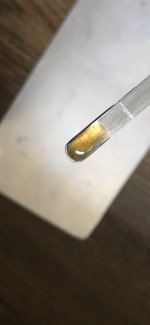

Mein 100/7-Motor ist jetzt ein Jahr und ca. 2000 km von mir bewegt worden. Laut Vorbesitzer ist der Motor nach einer Revision vor 12 Jahren 3000 km gelaufen und wurde 10 Jahre im Keller eingelagert. Sind in Summe ca. 5000 km.
Ich wollte eigentlich morgen nach der Probefahrt einen Ölwechsel machen. Eben noch mal alles gecheckt und so sieht das Öl am Peilstab aus.
Da würde ich den Ölwechsel noch rausschieben und davon ausgehen, das der Motor auch gemacht wurde. Ist ja wie neu das 20W50!
Ich habe keine Ahnung von Öl, deshalb würde ich es wechseln.
Ich trink auch kein 10jähriges Bier nur weil es gut aussieht.
Einen Wein schon eher....
Also wie gesagt; keine Ahnung. :nixw:
Aber wenn du dir schon Gedanken machst: weg damit. A%!
10Jahre einlagern mit Öl, welches schon gelaufen hat, ist suboptimal. Im Öl sammeln sich u.A. auch Säuren, die bei der Verbrennung entstehen.

Das Öl ist 10 Monate alt! Ich hatte natürlich neu befüllt und nach den ersten eigenen 100 km nochmals gewechselt! Der Motor war trocken gelagert, kam nur ein Schnapsglas Öl raus.
Das Öl am Peilstab ist 1900 km gelaufen.

Öle können nicht mittels Sichtprobe begutachtet werden. Will man mittels einfachem Mittel einiges über die Funktionsfähigkeit des Öles sagen kann man die Tüpfelprobe machen.
Auch lagert sich im Öl keine Säure an, deshalb ist ein Schmieröl immer alkalisch.
Bei Benzin ist sowieso kein Schwefel enthalten, eher ist bei Schiffsmotoren welche mit Schwerölen betrieben werden.
Dein Schmieröl ist aber innerhalb der 10 Monate gealtert, durch die Aufnahme von Luftsauerstoff über die große Fläche der Ölwanne.
Mein Tipp : Ölwechsel tut nicht nötig

Das öl war ein paar millionen Jahre unter der Erde. Von den 10 Monaten wird es jetzt nicht schlecht geworden sein. ;)
Hättest damit jetzt 8tkm gefahren und ewig drin gelassen hätte ich jetzt gesagt "gut... mach neu" aber so?
Drin lassen und weiter fahren. )(-:

in der Zeit in der das hier diskutiert wird hättest du es einfach wechseln können. Nötig ist es nicht nach 10 Monaten und 2tkm.
Mein Motoröl wechsele ich bei allen Fahrzeugen prinzipiell und ohne Ansehen 1x pro Jahr. Ich nehme die Oldies und auch den alten Alltags-Turbovolvo kräftig ran, da ist das für mich keine Frage.
Wenn dich der Zustand des Motors interessiert, dann nimm mal die Ölwanne ab, am Öl wirst du wenig sehen.

Habe gerade Ölwechsel gemacht. Mein Öl sah genauso gelb aus wie deins. Habe dann die Maschine ca. 10min im Leerlauf bis ca. 1800 U/min laufen lassen, und siehe da Öl kohlrabenschwarz. Ist jeden Frühjahr so. Also wechseln. Dreck raus. Bei der geringen Menge kein Problem.
