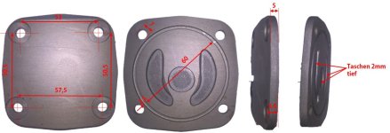

weiß jemand zufällig ob der neue Ölpumpendeckel (der, den ich gerade unter "Biete" loswerden möchte) auch an die /6 passt ?
Laut Teilnummer ist der eigentlich erst ab 09/80 verbaut. Den Unterschied, den ich kenne, wären nur die Senkschrauben an der /6.
Walter (Eucklid) hat das schon mehrfach erwähnt, man solle diesen neuen (verstärkten ?) Deckel verwenden.
Der Platz zwischen Schwungrad und den Deckelschrauben ist bei der /6 schon ziemlich eng.
Das ist der 11 41 1 338 544 ab Modell 81:
