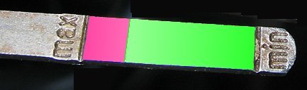

...oelpegel bis zur max.-markierung ist zuviel!
wahrscheinlich hat der motor das oel über das überdruckventil in den ansaugtrakt zurückgedrückt...
also oelstand immer ca. 3/4 voll, dann ist alles gut.
