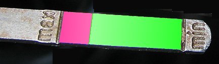

WICHTIG: Öl nie über Maximun auffüllen, immer zwischen min. und max. bleiben.
Damit wird vermieden, dass
  • Seltsame Geräusche aus der Kurbelgehäuseentlüftung entweichen
  • Überschüssiges Öl, dass durch den Umwälzvorgang im Motorblock erzeugt wird, durch die Entlüftung geführt und in den Vergaser verbrannt wird
