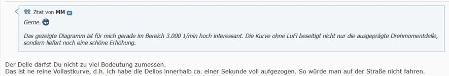

Das gezeigte Diagramm ist für mich gerade im Bereich 3.000 1/min hoch interessant. Die Kurve ohne LuFi beseitigt nicht nur die ausgeprägte Drehmomentdelle, sondern liefert noch eine schöne Erhöhung.
Der Delle darfst Du nicht zu viel Bedeutung zumessen.
Das ist ne reine Vollastkurve, d.h. ich habe die Dellos innerhalb ca. einer Sekunde voll aufgezogen. So würde man auf der Straße nicht fahren.
Und wenn man die Schieber versehentlich etwas zu schnell hochzieht, kann der Motor schon mal etwas in die Knie gehen.
Im Fahrbetrieb und auch auf den anderen Messungen war da keine Delle zu spüren/sehen.
Im Gegenteil, der schiebt ab knapp über Standgas mit gefühlt demselben Drehmoment.
Aber dass die Drehfreude oben raus so zunimmt hätte ich auch nicht geglaubt.
