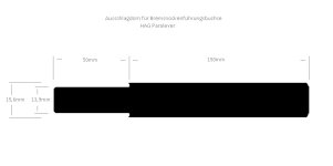

Edit: Mit den Daten im Bild so in etwa OK? - wie lange macht man das Stück, was in die Buchse reinreicht?

ok schonmal gut zu wissen, dann also eher wie in der neueren Zeichnung unten.
Der Bremsnocken ist an den dicksten Stellen 14mm, daher dann der Innendurchmesser des Dorns 13,8 - die Buchse hat Aussendurchmesser laut E-Teilliste 15,8 - ist dann der Dorn mit 15,5mm OK? Weiss eh nicht wie genau das zu drehen ist.

Was auch wichtig ist: Die Auflagefläche sollte absolut plan gedreht sein und einen Freistich haben.

kannste noch mal so ein schoenes bildchen von dem jetzt richtig bemaßten dorn zeichnen, weil das kannste ja anscheinend recht gut, ich würd mir den dann aus ner alten kickerstange drehen...

Hallo Jan,
:bitte:
15,7 is etwas Stramm, gerade weil die Buchse ja durch 2 Hagteile geht - denke mit 15,6 oder 15,5 flutschts.
