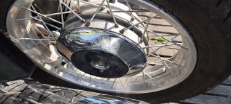

Moin zusammen, bin eben dabei, unsere R100R zu warten. In diesem Zuge will ich mir die Bremsbeläge und die Mitnehmerverzahnung ansehen und an der Verzahnung - nach Reinigung - wie immer etwas Kupferpaste auftragen.
ABER: Wie bekommt man die tolle, dekorative Chromblende am Hinterrad (siehe Bild) ab? Ich hatte vor langer Zeit mal was von einer zentralen Schraube gelesen, aber da is nix unterm Aufkleber. Man kann den Chromdeckel auch nicht per Hand drehen. Wie ist das Teil befestigt? Bin für hilfreiche Tipps dankbar.

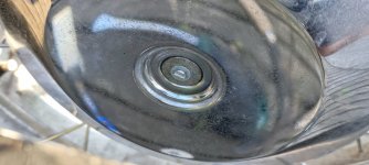

Das klingt nach einem Gewinde innen. Da sich die Blende keinen Millimeter bewegen lässt, wird das bei mir ohne Zerstörung der Blende wohl nix werden. Schade drum, aber das Ding muss runter.
Üblicherweise sind die Teile wie folgt aufgebaut:
  • Teil 2 ist eine Senkkopfschraube mit einem Inbusantrieb.
  • Teil 1 ist eine kleine Schraube, die den hohlgebohrten Kopf der großen Senkkopfschraube geschraubt wird.
  • am Kopf von Teil 1 ist normalerweise ein BMW Emblem geklebt, das bei dir fehlt
  • Unter beiden Schrauben sind Spiralfedern, damit man die Schrauben nicht festziehen muss und sie sich trotzdem nicht selbst lösen.
Zur Demontage dreht man erst mal die kleine Schraube mit dem BMW Emblem raus und legt damit den Inbus der großen Schraube frei. Die kann man dann rausschrauben und damit geht die Radblende ab.
Da das BMW Emblem bei dir fehlt, musst du versuchen, die kleine Schraube mit einer Spitzzange o.ä. zu greifen und rauszudrehen.
Die Konstruktion ist m.M. durchdacht und robust, wenn man vernünftig damit umgeht. Ich habe die Teile schon seit 30 Jahren an mehreren Paralever 2V Boxern.
Eventuell habe ich noch die Einbauanleitung vom damaligen Hersteller (Fa. DuGa)
Montageanleitung gefunden! -> Dropbox (ich hoffe die gute alte Dropbox geht noch). Die Zeichnung ist etwas schematisch, zeigt aber gut den oben im Text dargestellten Aufbau.
Moin, DAS war genau das, was ich gesucht habe, bezieht sich auf beide Deiner Antworten. Ich habe das Ding jetzt ab bekommen. War haarig, da der Vorbesitzer die kleine Schraube (1) mit Loctite eingeschmiert hatte, und die Schraube an sich aus sehr weichem Material ist. Eine Feder war an (1) nicht verbaut, deswegen wohl das Loctite. Mit Wärme aus dem Heißluftfön ging es dann. Vielen Dank.

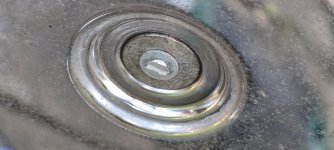

Unten nochmal ein Bild. Im roten Kasten die große Senkkopfschraube und das Emblem mit der angeklebten kleinen Schraube und der Feder aus einem anderen Blickwinkel. Verständlicher so?
