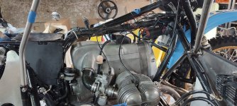

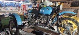

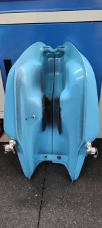

Hallo ihr lieben,
Ich möchte gerne den vorhandenen Tank gegen einen kleineren Toaster Tank austauschen.
Würde dir am Gespann besser gefallen.
Schaut euch einmal die Bilder bitte an, was ich derzeit für einen Tank drauf habe. Glaube das ist Von einer neueren RS ?
Frage, sind die Toaster Tanks kürzer, so dass ich auch die Sitzbank ändern müsste?
Da es sich bei mir um ein Endurogespann handelt, bei dem es nicht auf den mm ankommt, würde ich gerne so einen Indien Tank kaufen.
Im Tanktunnel ist bei mir nichts verbaut, also genug Platz.
Sollte jemand zum Test so einen Tank gekauft haben und ihn wegen der Unterschiede zum original wieder los werden wollen, bitte melden.
Gruß Markus

Hallo Markus,
ist das ein EML-Rahmen?
Dein aktueller Tank ist von /7, wenn der passt (tut er ja), sollte der Toaster-Tank auch passen. Beide haben jedenfalls die gleichen Befestigungsstellen.
Bevor Du einen Haufen Geld ausgibst, solltest Du das sicherheitshalber mit einem ausgeliehenen Exemplar überprüfen.

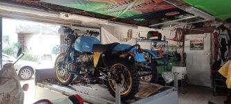

Wenn du das Gespann artgerecht bewegen möchtest, könnte die hintere Tankhalterung reißen, sowohl am /7-Tank, als auch am Inder.
Besonders da du die hintere Tankbefestigung "verlängert" hast (Bild 3).
Ist Gytha Ogg an ihrer BMW R 80 G/S so gegenagen. Der Bügel ist an der Tankinnenwand (Tunnel) abgerissen. Der G/S, R45/65 und GS Tank liegen hinten auf dem Rahmen auf und werden mit einen Bügel gesichert und sind deshalb besser geeignet.
Das muss nicht so sein, aber wie gesagt uns ist es passiert...

Ja, ist ein EML Rahmen.
Als ich die Bilder des Toaster's sah, dachte ich schon dass der passen könnte.

Ich würde den Stützgummi 1230030 an der richtigen Stelle am Tank einbauen. Allerdings sollte der Stützgummi mit den richtigen Rohrdurchmessern ausgefüllt sein damit er passt. Dann dürfte es kein Problem geben, wenn die anderen Auflagepunkte den richtigen Abstand haben.
Wenn ein nicht modifizierter Tank der /7 passt und keine Teile im Tunnelbereich stören, lässt sich auch der Toastertank von /5 und /6 montieren.
Aber: Die Tanks der /7 sind hinten ca. 35 mm länger, sodass zur Sitzbank eine Lücke entstehen wird.
