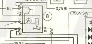

noch mal zum SR 9572: mir ist noch immer unklar, wie ich das jetzt anklemmen muss, damit das mit dem /5er Kabelbaum funktioniert...??
Vorab: Ich gehe davon aus, dass du dir die "Teilekunde Relais" zwischenzeitlich herunter geladen hast.
Von der Funktion der Anschlüsse sind die Relais quasi identisch. Allerdings sind die Klemmen z.T. unterschiedlich bezeichnet.

* Im DB-Dokument steht hier 87, das ergibt aber keinen Sinn. Muss geprüft werden.
** Der Starttaster schaltet nach Masse durch.
Anlasserrelais im SLP /5 (ab '69)
Kommst du damit weiter?
Stefan

ich hab´s nach deiner Anleitung hingekriegt! Dankeee! :gfreu:
Nach der Behebung zwei weiterer Fehler scheint jetzt alles zu klappen mit der Elektrik...!
