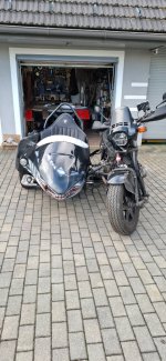

Servus 2V Gespannler,
So nun habe ich zum dritten mal mein Gespann nachgenehmigt,
gekauft als Solo 1982,
1992 als Gespann genehmigt,
2002 nochmals nach Umbauarbeiten nachtypisiert,
2024 ist der istzustand bis zum Ende meiner Tage.
Allzeit gute Fahrt, Reini

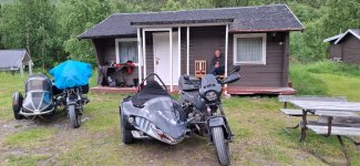

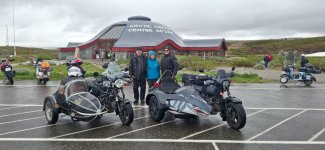

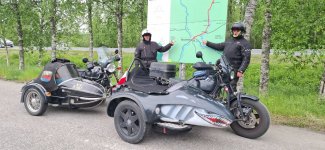

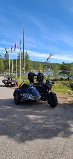

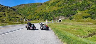

Schöne Tour.
Wie lange wart ihr unterwegs?
Wie macht sich die Batwing wetterschutztechnisch?
Und könntest du mal Details der Batwing
Befestigung zeigen?
Gruß, Axel
Der Badwing ist abgebaut, hatte zuviel Aufwind, vom Seitenwagen, und noch mehr Verkleidung wollte ich nicht. Winterfahren habe ich aufgegeben, wegen dem vielen Salz und der Wartung danach.
Servus beieinander
Der Hai hat eine neue Scheibe bekommen, LED Scheinwerfer, kleine Verkleidung, zusätzliche Positionsleuchte am Beiwagen, Bremsscheibe vorne. Dz neu von Achim.
Ich glaube wieder fit fürs Jahr.
