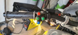

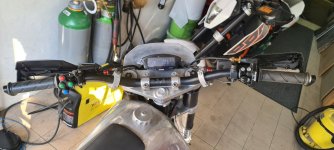

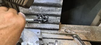

Die Schalter sind nun fertig das war eine kleine Fräsaktion mit 5 Tastern vom Alibaba
Preislich unschlagbar ein Taster unter 2 Taler
Am Samstag den Motor Zusammenbauen dann mal schauen ob das Teil sauber läuft

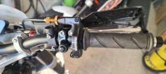

Wie läuft es mit dem Gasgriff ?
Ist es schwergängiger als original ?

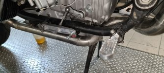

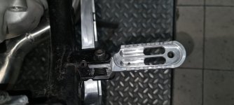

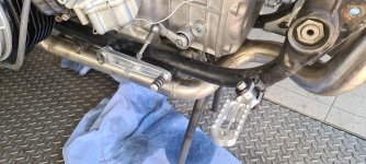

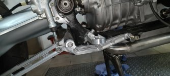

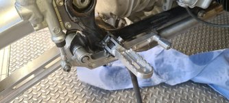

Hab Rasten Brems und Schalthebel gefräst
Ich hab vor nächste Woche das Teil zu zerlegen alles durchschneiden und dann Farbe dran

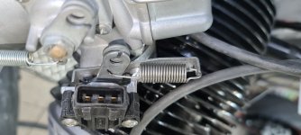

Lastsignal für die ignitech mach ich mit tp Poti geht direkt auf der klappenwelle ich hoffe mal das dem nicht zu warm wird

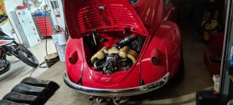

Hi Andy,

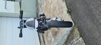

gehört der rote Käfer auch dir? Die 4 CV Schlitze in der Heckklappe machen mich neugierig, zeig doch mal... bitte!
Gruß Eckhard
Klappenwelle reicht von der Länge auf hab nix machen müssen
Käfer in richtig lustig 6 zylinder öttinger wasserboxer ca 3,6 Liter 5 Gang 901 mit sperre und all der andere Quatsch war in einer 63er Käfer rein muss damit das richtig fährt

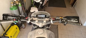

Hab heute die schalt und bremshebelchen fertig gemacht schätze mal das man es so lassen kann
Danke!
off topic: ich hatte mal einen gemachten 1303, lange her, aber Käfer interessieren mich immer noch, würde deinen gern mal sehen...
Hi Andy!
Du hast das Daytona Instrument verbaut. Sieht gut aus. Kannst du den Grund deiner Entscheidung nennen? Im Prinzip macht das ja das gleiche wie das Koso DB01 RN das ich eigentlich verbauen wollte.
Die Auswahl des Instrumentes war rein der Optik wegen
Eigentlich hätte ein Fahrradtacho gereicht aber ich habs mal wieder übertrieben
Gruß Andy

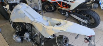

So hab mal wieder Zeit und Lust gehabt zu bauen
Die Krümmer sind fertig geschweißt und mit Federn zusammengezogen
Den Tank hab ich mit WIG durchgeschweißt mal schauen ob er nun einigermaßen dicht ist der Rest wir durch Kreem Rot erledigt

Der Tank ist nachgeschweisst und mit kreem versiegelt

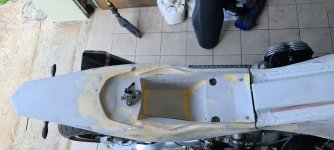

Ich hab mal grundiert und die lichtmaske verkleinert
Bin aber nicht sicher ob die bleibt ich hab noch andere sehr kleine leuchten kann sein das ich noch was neues baue

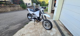

Sehr schlank, sehr schick! )(-:
Und Deine handwerklichen Fähigkeiten sind echt bewundernswert.
Nicht ganz neidfrei,
Dem ist nix hinzuzufügen.:respekt:
Zum Motorrad selber, sag ich mal besser nix. :entsetzten::entsetzten: Neid kommt da bei mir so gar nicht auf. Eine leichte Enduro ist es ja nun nicht geworden, eher eine leichte Supermoto.
Affe<=>Seife
Wünsche viel Spass mit dem Motorrad :bitte:

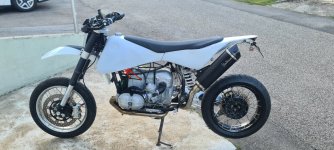

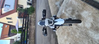

Hier mal ein Gedanke um den Rahmen etwas zu versteifen
Hat so was schon wer probiert
Es geht nicht um die Streben die an den Rahmen geklemmt werden die möchte ich nicht einsetzen sieht Sch... aus
Hallo Andy
Bin zwar kein Fachmann, aber dabei hätte ich Bedenken dass mehr Vibrationen in den Rahmen eingeleitet werden.
Und wenn die Streben so filigran werden wie von Dir vorgesehen werden die wahrscheinlich bald reißen.
Ansonst saubere Arbeit )(-:,auch wenn die Sitzbank/Tanklinie nicht meinem Geschmack entspricht.
Aber wie Ingo oben schon schreibt .... ;)
Nun ja das mit dem gefallen ist so eine Sache
Ich mag keine überladenen Mopets die sich jenseits von 200 oder viel mehr Kilo befinden auch wenn sie wie die GS beweist richtig gut fahren
Das mit den Streben sollte schon so gehen das Gehäuse vom Motor ist recht Dickwandig an den stellen
Vibrationen bringen die anderen Befestigungen auch in den Rahmen das sollte kein Probleme geben

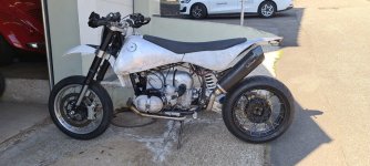

Die Mopets die ich habe sind alle mehr so im Leichtbau 160 bis 170 Kilo trocken
Mein 690 SMCR ist auch in der Liga
Das GS Mopet auf dem Bild hab ich vor Jahren für einen Freund umgebaut es war aber eine 80 GS also zu langsam ohne was am Motor zu machen und mit dem Tank war nicht so meine Sache mir reichen 15 Liter vollkommen aus
So eben aber nur meine Meinung
Grüße Andy

Moin Andy,
an der Stelle ist mir keine Abstützung bekannt. Könnte mich auch nicht an eine derartige auf Fotos von BOT Rennern erinnern. Warum denn nicht die oft verwendete Momentanstützung, nach oben, sprich dritte Motorhalterung zwischen Getriebe und Rahmen......
Ist wirklich ne geile Supermoto )(-:
auf den Bildern sieht man es gut, zumindest meine Lösung. Es gibt auch die Variante mit Klemmung am oberen Rahmenrohr. Müsste es auch eine Skizze in der Datenbank geben. Ich konnte aufgrund der Schrägstellung des Motors, einen Winkel setzen, welcher das Rohr und beide Schleifen verbindet. Wenn eine Platte nur oben an das Rahmenrohr (quer) geschweißt wird, kann es zum Rahmenbruch kommen, ist wohl schon vorgekommen.
https://forum.2-ventiler.de/vbboard/showthread.php?97848-SP-2V-SPORT-(BOT-21st-Century)&p=1229741&viewfull=1#post1229741

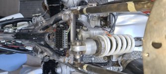

Wie ist eigentlich die Anlenkung des Federbeins oben gelöst? Gab's da schon mal Fotos von?
Nicht umsonst haben hierfür HPN und SWT einen dann nur auf Zug belasteten "Käfig".

Der Klappenpoti ist dran ( Danke für die PN ich war aber schon fertig damit )

Ich hab mal dein Bild vergrößert und gedreht. (*)
Wenn ich das richtig sehe, hast du an das Querrohr noch ca. 30 mm lange "Ausleger" geschweißt, wo die obere Verschraubung des Federbeins durchgesteckt ist. Somit wird das Querrohr nicht nur auf Biegung, sondern v.a. auf Torsion beansprucht. Ich hoffe, das Material ist entweder so hochwertig oder so bemessen, daß das langfristig hält.
*: genereller Tip: für Fotos ist meistens die Proportion 4:3 oder 16:9 besser als das 2,2:1 deiner Bilder.
