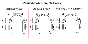

Ich habe noch ein preiswertes Dreistellungs-Schloss, das ich mir mal im Detail mit den Schalterstellungen dokumentiert habe.
Das ließe sich auch für Fünfstellungszwecke "vereinfacht" einsetzen, wenn denn das Konzept dafür - mit dem "überzähligen" Kontaktsatz - klar sei.
Mir zZt. noch nicht.
Jemand interessiert an einer detaillierten Doku zu dem "Zündapp-Hercules-Ersatz"-Schloss, das es für ca. 10-12 EU gibt?

Also wäre - mangels dass ich das direkt bräuchte - das so eine Denksportaufgabe für geschulte Elektrikusse:
1- ich habe so ein preiswertes Mokickschloss mal in Reserve ... oder einen BMW-Dreistellungssschalter ...
2- ... und wenn mir nun an der BMW das teure Fünfstellungsschloss abraucht, und ich eine S-Verkleidung o.ä. mit etwas Platz habe, was mache ich, was verschalte ich wie um, um mit dem Dreistellungsding klar zu kommen.
In der /6-Normalbox für Tacho und DZM wird es nicht funktionieren, weil das HZE-Ding nicht schlank genug ist.
Ich tendiere dazu, mir diese Mittelstellung als Parklichtschaltung zu machen, die ich aber auch .. mit einem in Reihe geschalteten Ein-Aus-Schalter ausschalten kann und im Normalfall ausgeschaltet lasse.
Das hätte allerdings den Nachteil, wenn einer den Knipsschalter fände, dass mir ein Böser Bube draußen das Parklicht einschalten könnte. Und den Akku leeren...
Das bzw. sowas meine ich mit "Konzept", Hans:
Wie baue ich eine BMW (original mit Fünfstellungsschalter) geschickt so um, dass ich mit einem Dreistellungsschalter auskomme. Es geht ja da i.w. nur um Lichtschaltung vs. Parklichtschaltung.
Im Regelfall werden wir unsere Kühe ja nicht irgendwo da draußen mit Parklicht hinstellen.
Frage wäre uU. noch, was der Tüff dazu sagt, wenn der weiß, so ein Hobel hat die Parklichtschaltung, und ich hab sie dann mit Dreistellungs-Ersatz aber vielleicht nicht mehr.
Freundliche Elektrikhobby-Grüße
Bernd

deine Verbindungskreuzmatrix ist schon mal gut. Hübsche kleine Denkaufgabe.
Mit deinem Ersatzschloss könnte man zwei bzw. drei verschiedene Szenarien abwickeln:
  1. Stellung 0 = alles aus, Stellung 1 = Zündung an, Stellung 2 = Zündung und Licht (Stand/Fahrlicht) an
  2. Stellung 0 = alles aus, Stellung 1 = Zündung und Standlicht an, Stellung 2 = Zündung und Licht (Stand/Fahrlicht) an
  3. Stellung 0 = alles aus, Stellung 1 = Standlicht an, Stellung 2 = Zündung und Licht (Stand/Fahrlicht) an
Deine Idee (Fall 3) mit Mittelstellung und "nur" Parklicht geht elektrisch, aber leider nicht mechanisch: Du kannst den Schlüssel nicht rausziehen ....
Mal die Zuordnung mit deinem Schaltplan:
Bitte bedenke folgendes: Die Schlösser sind für Watt-Werte deutlich niedriger als die der BMW konzipiert. Wenn die Kontakte gut verarbeitet sind, sollte es dennoch klappen.
Ich hoffe, dass keine Fehler bei meinen Überlegungen drin sind.
