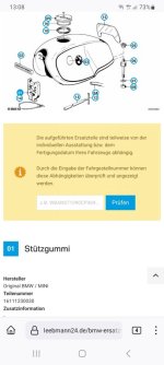

In der Mitte muss ich schauen mir einen Gummipuffer zu bauen, glaube nicht dass der von der /5 bei mir trägt.
Passt das OEM-Stützgummi nicht?
