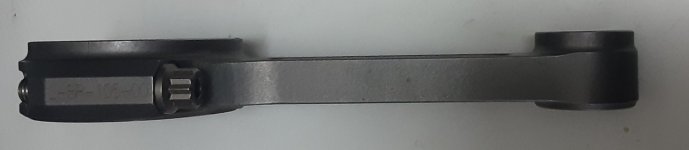

Der Mit-Forist Euklid hatte mir geraten, die Pleuel auszubauen und auf geschädigte Pleuellager zu prüfen. Traute ich mir gerade noch zu (war trotzdem ein Horror für mich).
Tja, und da stand ich nun vor meiner Q mit den Pleuellagern in der Hand, die anscheinend makellos waren.
Hätte ich das Ganze einfach wieder zusammengebaut, wäre ich die nächste Saison wieder im "Schwingschleifer-Modus" unterwegs gewesen.
Ich war kurz davor, alles hinzuschmeissen und die Karre als defekt zu verscherbeln.
Und kurz bevor ich das wahr machte, stieß ich auf den Beitrag von Detlev, in dem er die Beruhigung des Motorlauf durch leichtere Teile beschrieb. Dazu hab ich mich dann spontan auch entschieden. Irrational? Sicher!
Aber immerhin hat es endlich mal etwas gebracht.
