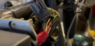

Habe das Klacken mal per Video aufgenommen. Auf dem Video nicht zu erkennen: das gelbe Relais (ist doch eins, oder?) leuchtet beim Klacken kurz grün auf.
Außerdem ist mir noch ein nicht angeschlossener Stecker aufgefallen - sehe aber nirgends das Gegenstück.

Der Stecker ist eine Zusatzstecker - bleibt im Normalfall nicht angeschlossen. Das Klacken ist nicht das Relais, sonder der Magnetschalter (ausser, du hast das Mikro ganz nah am Relais gehabt). Anlasser ausbauen und testen.
ps.: Eine wilde Verkabelung bei den Achalteranschlüssen ...
