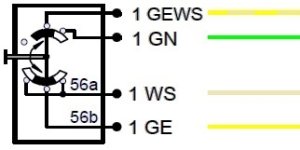

die Arbeit schreitet voran! Ich werde noch ein paar Bilder nachschießen. Hab alles gut unterbringen können und muss jetzt "nur noch" die Strippen neu ziehen. Jedoch habe ich noch eine Frage bezüglich der linken Schalterarmatur.
Bin ich richtig mit der Annahme, dass die m-Unit nur einen Impuls für Auf- und Abblendlicht braucht um zwischen diesen umzuschalten? Würde es dann im Zuge der Verkleinerung des Kabelbaumes reichen dies mit dem Lichthupenschalter zu realisieren?! Sprich: nach dem Starten leuchtet permanent Abblendlicht und beim Antippen der Lichthupe schaltet die m-Unit um auf Fernlicht und beim erneuten antippen wieder zurück auf Abblendlicht.
Falls dies möglich ist bräuchte ich nochmal eine Bestätigung für folgende Annahme... im Anhang ist ein Bild mit dem Abblendschalter mit Lichthupe. Liege ich richtig, dass das grüne Kabel (GN) nur an Masse muss und das gelb-weiße Kabel (GEWS) an den "Lichteingang" der m-Unit muss?
Vielen Dank im Voraus für eure Hilfe/Antworten.
MfG
Bronco85

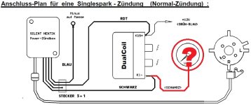

ich muss auf die noch unbeantwortete Frage gleich noch eine Frage hinterher schießen. Beim Lesen des Handbuches von Silent-Hektik zu meiner Zündanlage bin ich über die Möglichkeit gestolpert vom Minuspol der Zündspule (K1-) einen Drehzahlmesser zu versorgen (siehe Bild).
Nun stellt sich mir die Frage ob ich dieses Kabel einfach an meinem motogadget motoscope-speedster Tacho an dessen orangen Tachosensor-Eingang befestigen kann und mir somit den Anbau eines extra Sensors am Vorderrad sparen kann.
Dazu konnte ich noch gar nix in der Suche finden - geh das überhaupt? Der mitgelieferte Sensor ist ja ein reiner Nährungssensor oder?! Und der von der Silent-Hektik Zündbox???
MfG
Bronco85

Dir ist der Unterschied zwischen Drehzahlmesser und Tachometer bekannt?
Guten Morgen,
ja durchaus! Der Nährungssensor von motogadget macht doch nichts anderes oder? Der misst ja auch nur wie oft die Nährung an ihm vorbei fliegt und sagt das dem motoscope was dann über eine Umrechnung daraus km/h macht. Also frage ich mich was an dem DZM von der SilentHektik anders ist?! Kann das motoscope daraus nicht auch was verwerten?
Und wie steht es mit meiner vorherigen Frage zum Lichthupenschalter? Bin ich damit auch völlig auf dem Holzweg?
Danke für eure Geduld :-)
MfG
Bronco85
Guten Morgen,
MfG
Bronco85
Hallo nochmal,
der Radsensor gibt proportional zur Wegstrecke Impulse aus.
Der DZM Ausgang der SH gibt Impulse proportional der Motordrehzahl aus (pro Umdrehung ein Impuls).
Nach Deiner Fragestellung willst Du anstatt der Raddrehzahl (Auswertung ergibt Geschwindigkeit, Wegstrecke) den Drehzahlmesserausgang der SH anschliessen ( Motordrehzahl).
Der Sinn der Aktion erschliesst sich mir nicht.
Vielen Dank für die Antwort.
Ja jetzt wo du es schilderst wird mir klar, dass das nicht geht. Deshalb muss man dem motoscope auch sagen wie groß der Umfang des Rades ist. Ergibt jetzt einen Sinn bzw. erklärt den Unsinn ;-)
In dem Sinne...
MfG
Bronco85
