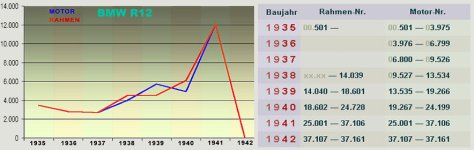

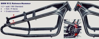

Hallo Michael, meines Wissens gab es links und rechts ? hänge dir die Info dazu an, habe schon ein paar mit Variante rechts gesehen...

Du hast recht mit der Rahmen Nummer, aber niemals mit der Schriftart. An dem Flansch von der Kardan Welle kommt ein passender Ring, rein mit Ausgleichsscheiben, der dann jedenfalls nicht von einem Segering gehalten wird. Das musst du dir mal in der Ersatzteilliste ansehen. Du hast jedenfalls die späte Variante.
