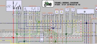

R80R Zündschloss mit Zündung / Zündung+Licht
Hallo Zusammen,
mal wieder eine Zündschlossfrage - damit ich mir die Vorgeschichte erspare diesen alten Thread reaktiviert.
Im Sommer möchte ich den Kabelbaum erneuern/verschlanken, bei der Gelegenheit auch andere Lenkerschalter verbauen. Dabei wird links nur noch zwischen Abblendlicht/Fernlicht geschaltet, Licht aus oder Standlicht nicht mehr.
Daher brauche ich nun ein Zündschloss mit drei Positionen - Aus, Zündung an und Zündung an + Licht. Damit man im Winter zur Schonung der Batterie alle Verbraucher außer der Zündung abschalten kann.
Das Zündschloss von SE hört sich gut an, hat aber nur einen Anschluss für Klemme 58 - wie schließe ich das zweckmäßig an den Kabelbaum der R80R an? Denkbar wäre zusätzlich ein Kippschalter im Lampengehäuse (wo sich ja auch schon das Zündschloss befindet) das man für den Fall der Fälle das Standlicht einschalten könnte.
https://www.sport-evolution.de/de/zuendschloss-universall-fuer-umbauten-2090.html
AW: R80R Zündschloss mit Zündung / Zündung+Licht
Hallo Zusammen,
  • altes Zündschloss "wech"
  • grau 58A und grau-blau 58E direkt verbinden
  • rot 30 -> Klemme 30
  • grün 15 -> Klemme 15
  • Vom Kabelbaum-Lenkerschalter links gelb-weiss 56 -> Klemme 58
  • Standlicht mit Zündung an am Zündschloss: Lenkerschalter rechts grün-blau und grau-blau verbinden
Alle anderen nicht genutzte Kabel vom rechten Lenkerschalter isolieren
HINWEIS: Das Licht, nicht das Standlicht, wird nicht mehr über das Entlastungsrelais geführt. D.h. beim starten geht das Licht nicht mehr aus. Wenn das wieder benötigt wird, muss ein weiteres Relais hinzugefügt werden. Alternativ - im Winter vor allem - zum Starten das Licht auslassen (Zündschlossstellung 1).
Wenn du das Standlicht auch nur mit dem Lichtschalter des Zündschloss schalten willst:
gelb-weiss 56 (lenkerschalter links), grau 58A und grau-blau 58E am Zündschloss 58 zusammen anschliessen. grau-blau und grün-blau dürfen im rechten Lenkerschalter keine Verbindung haben (grau-blau dort isolieren).
ps.: Wie immer keine Garantie, bitte erst vorher testen
