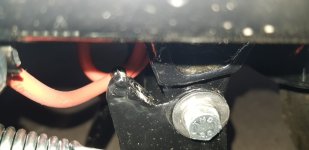

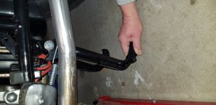

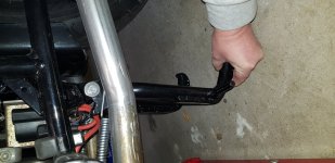

Anbei nochmal ein paar Bilder.
Meiner Meinung nach fehlen da vom Anschlag gut 1-1,5 cm, keilförmig.

Sieht wirklich schwer danach aus.
Edit: mein erster Post war leider mit einem falschen Hauptständer.
Die drei Bilder zeigen den Hauptständer meiner R50/2 so wie er derzeit verbaut ist.
Wenn ich die Bilder mit dem Bild weiter oben vom User 'gaex' vergleiche fehlt da echt einiges.
Ich hoffe nur das da am Rahmen nicht auch noch Material fehlt.
Wie auf den Bilder zu sehen ist da überall ordentlich dick Lack drauf - aber die Lackierung ist in Profi-Qualität.
