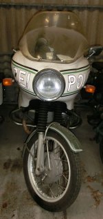

Aber mit "Idee" meinte ich eigentlich eine mögliche Erklärung, wie die Merkmale einer frühen /5 mit EZ 1972 zusammenpassen. Evtl. hatten die Behörden damals Lagerbestände gekauft? Oder Behörden-Motorräder waren evtl. immer mit Kurzschwinge?
Mir ist auch noch folgendes aufgefallen:
- der Tankdeckel bei mir hat sein Scharnier vorne
kann durchaus sein, daß das bei den Behördentanks anders ist, "normale" Serie hat das Scharnier hinten
- es ist definitiv eine Kurzschwinge
Kurzschwinge gab's bis 72, also alles o.k.
- ich hab die grosse verchromte Hupenabdeckung (nicht mittig beim Lenkkopf, sondern etwas versetzt wegen der Vollverkleidung, da ehemaliges Polizeifahrzeug
die Halterung am Rahmen ist aber mittig oder? Dann ist halt die Halterung nicht gerade nach unten verschraubt
--> und das alles bei EZ 06/1972
passt doch
Klaus
Hallo Klaus,,
Anbei mal ein Bild (ist zwar nicht meine Maschine, sondern eine aus dem Museum, aber meine sieht genauso aus - bis auf den Schriftzug). Klar zu erkennen die Hupe in der Draufsicht rechts.
Grüsse,
Bernd
