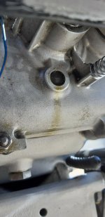

hab kürzlich das Getriebeöl gewechselt - seit dem sifft mein Getriebe leicht und ich frage mich warum, und wieso ausgerechnet an dieser Stelle (siehe Foto anbei).
Die Maschine stand ein paar Jahre und weiß nicht welches Öl vorher drin war. Ich hatte noch ein 80W90 Hypoid übrig und habe das Getriebe auch entsprechend Anweisung (ca. 800ml, bis zum ersten Gewindegang der Einlassschraube) aufgefüllt. Vorher hat sie nicht geleckt, jetzt tut sie es. Egal ob ich stehe oder fahre sie verliert immer ein wenig. Das Öl scheint aus dem Bolzen (?) unterhalb des Kupplungsausrückhebels raus zu kommen. Ich hatte noch nie ein Getriebe offen, weiß daher also nicht was dieser Bolzen für eine Funktion hat - nicht mal ob es überhaupt in Bolzen ist :gfreu:

Hallo Simon,
auch wenn es schmerzt, keinen Meter mehr weiter fahren.
Da löst sich, bzw. wandert schon der Lagerzapfen vom Kickstarter-Zwischenrad.
Wenn das weiter geht, gibt es großen Bruch im Getriebe.
Leider ein Schwachpunkt am /5 Getriebe.

Deckel ab, ordentlich warm machen, Welle raus.
Sauber machen, fettfrei und warm mit Loctite einkleben.
Von außen dann mittels Schraube und U-Scheibe sichern.

Ich habe die Reparatur gestern gemacht, weil ich ebenfalls Ölspuren aussen auf dem Deckel hatte. Die Achse ging aus dem warmen Deckel leicht raus. Mit Kleber und M5-Sicherungsschraube sitzt alles wieder fest.

Der Bolzen dass ziemlich locker.

ich habe in den letzten 30 Jahren mit Sicherheit 20 zerstörte Getriebe deswegen in der Hand gehabt.
Und nur lose und bereits ein wenig verschoben min. jedes 2. /5 Getriebe das ich mache.
Das Problem ist übrigens bei den 1.-/2 Zylinder bis 69 auch vorhanden.
