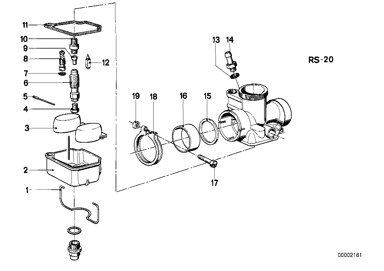

Dann brauchst du das Teil NR 6 neu. Gibt es leider nur komplett. Schau mal bei Leebmann 24.de. Der hat sowas. [TABLE="class: ez_wrap_table, width: 686"]
Ich würde auch auf die Beschleunigerpumpe tippen: Wenn die nicht mehr funzt, reagiert der kalte Motor sehr empfindlich aufs Gasgeben. Das Teil Nr. 6 kann man öffnen, innen findet sich (ähh, erinnre mich grad nicht merh so genau) auf jeden Fall eine kleine Feder und ein winziges Plättchen - gibts bspw. bei Ulis Motorradladen auch neu.
