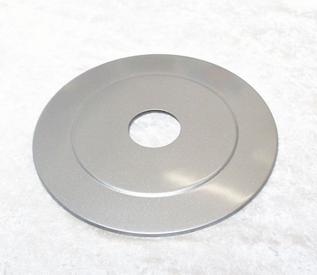

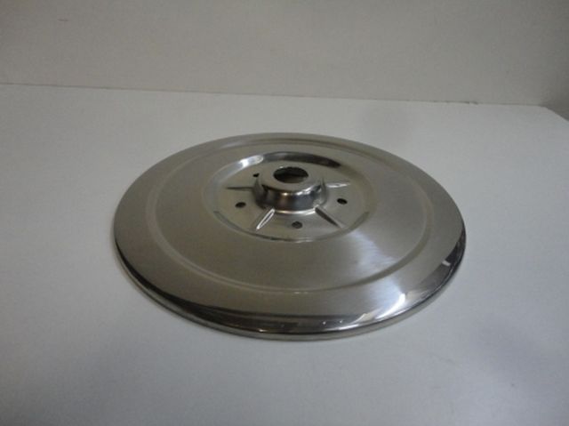

ich wollte an meine R60/7 hinten eine Radkappe anbauen, da die Bremstrommel ohne, etwas "rustikal" ausschaut.
Nun bin ich auch fündig geworden.
Allerdings ist die Kappe verchromt, was ich nicht wollte:
Ich habe aber auch eine lackierte Kappe (wie ich es wollte) gefunden, die zwar für hinten sein soll, von der ich aber nicht feststellen kann wie sie befestigt werden soll.:
Geht diese Kappe tatsächlich hinten anzubauen ?
Gerd M.
Beide Deckel "passen" nicht an die Radnaben der /6 und /7 Modelle.
Der erste Deckel ist /5 und die Nabe ist extra dafür vorgesehen.
Der zweite Deckel ist von R50-R69S.
Patrick
Mit einer Radlagerverschraubung von /5 (nicht abgerundet, sondern mit eingedrehter Planfläche und Zentrierring) sollte der erste Deckel auch auf die /6/7 Nabe passen. Wenn ich mich recht erinnere, hab ich das schon mal gemacht.
Passen würde ich das nicht nennen. Wenn Du mal die Radnaben /5 und /6 vergleichst, wirst Du feststellen, dass außen, da wo die Speichen durch die Nabe gehen, bei der /5 extra eine Auflagefläche für die Radkappe eingedreht ist.
Man kann es passend machen.:gfreu:
Den Bund am Außendurchmesser abschleifen. Aber so dass die Kantung noch stehen bleibt.
Die Differenz dann mit Scheiben an den 5 Schrauben ausgleichen.
Und natürlich die /5 Teile( Radlagerverschraubung) an der Radnabe verbauen
Manfred
es schon wie man an meiner /6 sehen kann :D
Der Dom in der Mitte wird entfernt und die bohrungen bleiben erhalten.
Hans-Jürgen
Detlef hat natürlich recht, die /6 Nabe wurde nicht dafür gemacht. Trotzdem ist es - auch ohne zu schleifen - eine akzeptable Lösung (wie das Bild zeigt).
