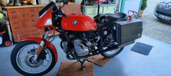

R65 Baujahr 1984 => kaufen oder nicht kaufen?
Da ist sie, die rote Zora.
Vergaser sind in schlechtem Zustand.
Felgen sind wohl auch gemixt.
Der Tacho ist stehen geblieben, da fehlen ein paar Kilometer. Gem. einem alten TÜV Bericht aber nicht viele.
Ich möchte, sofern ich den Mut dazu aufbringen, den Motor so weit zerlegen, dass ich auch die Nockenwelle wechseln kann. Wenn der 7R Satz reinkommt, soll auch die NW getauscht werden.
Bis auf Hinterrad und Spiegel passt da alles! Sieht so aus, als wären das sogar noch die originalen Schalldämpfer. Krauserkoffer, Kofferträger und Gepäckbrücke sind für mich bei 'ner LS ein no go.
Der Motor sollte die 308° Nockenwelle haben, wieso und gegen welche tauschen?

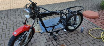

Hallo allerseits,
der Plan ist jetzt folgender:
Ich werde die LS, soweit das überhaupt mit vertretbarem Aufwand möglich ist, erhalten.
Die kpl. Auspuffanlage ist allerdings so marode, die muss wohl auf Crom oder Edelstahl umgestellt werden. Oder gibt es eine Möglichkeit, die dauerhaft zu schwärzen?
Das "normale" Hinterrad, das fälschlicherweise an meiner LS verbaut ist, wird ebenfalls bleiben.
Das Vorderrad meiner R45 wir umziehen, da sind auch zwei Scheiben dran. Die Bremsanlage der R45 wird ebenfalls umziehen, da sind ja neu gedichtete 38er Sättel drauf.
An die R45 kommt wieder der alte Sättel, ebenfalls neu gedichtet mit Stahlflex.
Die LS ist bereits gestrippt, Getriebe gereinigt, Motor für Montage von 7R PowerKit vorbereitet. Werde auch noch die Steuerkette wechseln.
An der Stelle eine Frage: ist es möglich den Simmerring, der hinter der Kupplung zum Motor hin sitzt, zu wechseln, ohne alles auseinander reissen zu müssen?
An der Stelle auch eine Frage zum HAG: das scheint auch ein wenig zu suppen. Kann das auch ohne größeres Zerlegen gedichtet werden?
Die Köpfe lasse ich in Bärlin überholen, die Gaser nördlich von Augsburg.
Sollte jemand originale LS Spiegel zu verkaufen haben, dann freue ich mich über einen entsprechenden Hinweis.

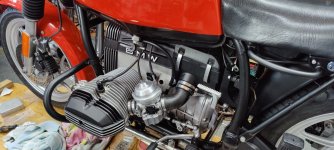

Heute habe ich meine beiden Gaser in Gersthofen abgeholt. Ist schon toll, was der Gerhard / redb@ron aus den beiden doch recht abgewohnten Dingern gezaubert hat.

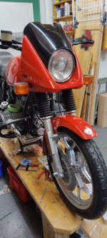

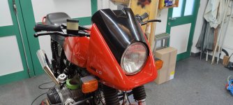

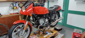

Hallo allerseits,
hier einige Bilder der LS.
Mittlerweile läuft sie wieder. Ich muss ehrlich sagen, mittlerweile finde ich sie richtig schick. Es wäre schade gewesen, sie zu einer "normalen" R65 zu machen.
Das habe ich gemacht:
  • Rahmen und -teile gestrahlt und gepulvert
  • Div. Motorteile schwarz gepulvert
  • Köpfe in Berlin gemacht
  • PowerKit
  • Vergaser RedB@ron
  • Getriebe neu lagern lassen (hier ums Eck)
  • LS Hinterrad besorgt
  • Ignitech
  • Lack aufpoliert (soll Original bleiben)
  • Tacho und DZM von MM gemacht
