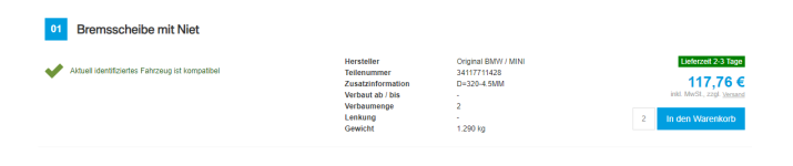

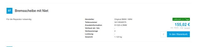

Also eine MODERNE 320mm! OEM Bremsscheibe für die F800R vorne kostet aktuell bei Leebmann 117,76€ finde ich ist ein fairer Preis.
