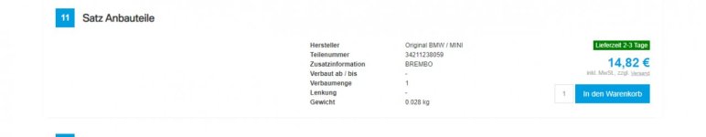

Welche ist denn deiner Meinung nach die richtige Feder?
Edit:
Im Anhang ist die Feder für den Brembo Sattel und Beläge.. Steht ja eindeutig Brembo dabei, also passen die natürlich bei den BREMBO-Belägen.
Auf meinem Foto oben ist die 34111238065 (Feder ATE) und die Bremsbeläge (MCB19) sind halt eigentlich für den Brembo Bremssattel. Natürlich kann man auch sagen die Feder ist Falsch für die Brembobeläge, aber... naja.

Moin Wolfram,
Okay verstehe, aber nein bei mir war weder Feder noch Bolzen vorhanden. Die fehlten beide schon am Anfang. Dann müsste ich die Federn zurückschicken, die anderen kaufen plus den Bolzen.
Hoffentlich passt der auch in die ATE Bremse
Grüße Kevin
... Okay verstehe, aber nein bei mir war weder Feder noch Bolzen vorhanden. Die fehlten beide schon am Anfang. Dann müsste ich die Federn zurückschicken, die anderen kaufen plus den Bolzen.
Hoffentlich passt der auch in die ATE Bremse ...
Hallo Kevin,
schau mal hier rein. Die Nummer 18-RS gehört zum Brembosattel und besteht aus vier Teilen.
Ob das bei ATE-Sätteln passt weiß ich nicht.
Gruß, Wolfram
Genau da liegt ja der Hund begraben. Bei allen Teilen steht ja für Brembo Sattel dabei und ich weiß nicht ob die Haltebolzen überhaupt in den ATE Sattel passen.
Eine richtige konkrete Antwort konnte mir ja noch keiner so richtig geben.
Am einfachsten wäre gewesen die korrekten Beläge zu bestellen :D
Grüße Kevin

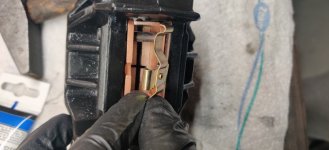

Tun sie nicht. Federn, Stifte und Bremsbeläge sind zwischen den ATE und Brembo Sätteln der 248er nicht kompatibel. Im ATE Sattel gibt es den Zentrierstift für die Feder nicht - die wesentlich breitere Feder sitzt hier auf den Belägen auf, deren Löcher für die Haltestifte deshalb in Ohren liegen.
Hier die offene Rückseite eines ATE Sattels…
EDIT: Text ergänzt und Bild gedreht
Tun sie nicht. Federn und Bremsbeläge sind zwischen den ATE und Brembo Sätzeln der 248er nicht kompatibel.
Hier die Rückseite eines ATE Sattels…
