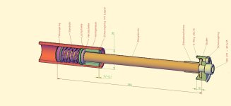

Hier mal der Aufbau von meiner Gabel !!
Links in dem Raum befindet sich die lange Dämperfeder die durch die Obere Verschlußschraube vorgespannt wird. Diese drückt auf den Kolben mit Führungsring ( siehe Skizze ) und muss zuerst mit den Federauflagern demontiert werden. Die hier nicht mit gezeichnet sind.

@ Ingo, Du hast da glaube ich eine ganz andere Gabel.
Gruß Frank

Morgen Frank,
dann hoffe ich das Stefan seine Schlüsse aus unseren Ausührungen ziehen kann und wir ihm helfen konnten, das mit dem Sicherunngsring ist ja geklärt.
Übrigends schöne Skizze. Zeichnest du solche Skizzen selbst?

Morgen Frank,
Moin Ingo,
ich vermesse und erstelle die Teile als 3D CAD Model, und arbeite seit Mitte der 80 ziger mit CAD Software beruflich.
