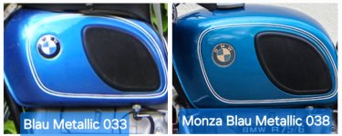

Hallo Erich,
nach dem Hinweis von Manfred in Beitrag #17 , habe ich die Prospekte der Forendatenbank durchgesehen und bin inzwischen davon überzeugt das deine 75/5 von 1970 in Blau Metallic 033 lackiert ist.
Monza blau kam erst 1975 auf den Markt.
Der ETK ist dort fehlerbehaftet!
Hier mal ein direkter Vergleich

In der Helligjkeit schenken die sich nicht viel. Wie ich schon sagte in das Monza grünlastiger und was blau metallic hat einen magentastich.
Ich wette das beim Monza Cyan mit drin ist. Wenn es keine Rezeptur gibt kommt garantiert ein Autofarbton dem nahe und mit etwas nachnuancieren dürfte das kein Problem sein. Da gibt es schwierigere Töne.
