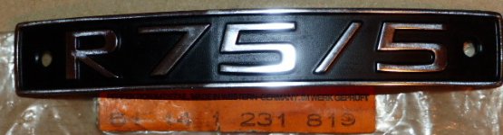

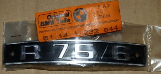

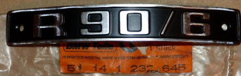

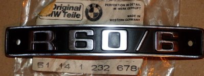

Im Katalog von 7stein gibt es dazu ein Bild der Sitzbankwanne mit den Laschen.
Bin mir nicht sicher, ob ich das einfach verlinken darf.
Jörg
Von der /6 war hier aber nicht die Rede. Da hatten ja bis auf die 90S alle ein Typenschild hinten an der Sitzbank.
Voilá.
