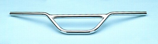

Leider wurde vom Vorbesitzer ein Zubehör Lenker verbaut ( Cuppini - eigentlich ein Kreidler Mofa Lenker)

Werde dann doch entweder meinen Cuppini behalten
oder den Fehling 7196 BMW L6
Trotzdem vielen Dank für Eure Mühe.:gfreu:
