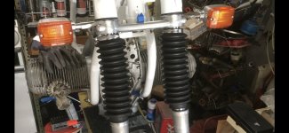

Weiterhin bin ich noch am überlegen, wie ich die vorderen Blinker montieren soll. Diese wahren an dem Schutzbügel für die Zylinder montiert. Das gefällt mir aber nicht. Und bin nicht sicher wieder darauf montieren oder die Halterungen versorgen und an der Gabel wie es sein soll.

Die vorderen Blinker werden mit Chromhaltern an der unteren Gabelbrücke montiert, dazu mußt du die Gabel nach unten aus der Gabelbrücke ziehen. Dabei kannst du dann auch die richtigen Faltenbälge für /5 einbauen.

Desweiteren ist mir noch aufgefallen, daß die Lampenhalter wohl auch aus dem Zubehör stammen, so sehen die der /5 aus:
Die Sitzbank sollte längsgerippt sein:
Und deine Auspufftöpfe sind auch woanders von..., so sieht es an der /5 aus:

Bzgl. der Demontage, hast du auch die Gabel demontiert bzw. frisches Gabelöl eingefüllt?
Ich frage nur weil ich das jetzt in den Bildern nicht gesehen habe und ich habe selber dieses Jahr eine R60/5 aus dem Schlaf seit 1995 geholt.
Das Gabelöl war wässriger als Wasser :schock: Da war ich sehr erstaunt. Mit neuem Öl tut die Gabel auch wieder was sie soll ;)

ja ich habe auch die Gabel revidiert. Komplett. Leider habe ich da verpasst Bilder zu machen. Filzstreifen, neue Federn. Bei einem Rohr war eine Kugel auch komplett mit irgendetwas verharztem und habe es nicht abbekommen. Also beide neu. Weiterhin musste ich auch die Dämpferschrauben Unten tauschen, da sie durchgedreht waren und man konnte die nicht packen.
Und das Öl, wie du es sagst, war wässrig und rötlich vom Rost der Federn.
im Prinzip habe ich so einiges gemacht. Nur das Getriebe lies ich ganz aber die Wellendichtungen gewechselt.
Ach ja, und das Öl aus der Ölwanne musste ich auskratzen. So fest war das schon.
