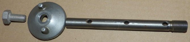

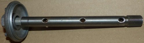

vielen Dank für die Bilder. In meinen Motor fehlt die Konfiguration des 4.Bildes, bis auf den Deckel. Hast du zufällig das Rohr mit Schraube anzubieten?

bevor du einen Fehler machst, stell mal bitte Bilder von dem Ölfilterdeckel ein. Es gibt/gab wohl einen Umrüstsatz von /5/6 auf /7, enthalten sind ein anderes Mantelrohr, kurzes Steigrohr und ein anderer Deckel:
oben /7
unten /5 und /6
Vermutlich wurde dein Motor umgebaut, aber ohne die Bilder können wir dir keinen richtigen Tip geben.
Für den Rest: Mantelrohr, Steigrohr und Deckel sind bei /5/6 gegenüber /7 unterschiedlich. Im ETK wird der Umbausatz "beschrieben" (na ja, man muss es interpretieren).
Hier nochmal aktuelle Fotos.

Gerne. Wenn Du spezielle Ansichten brauchst .........
Hab mir gerade Gedanken gemacht, wie man das Rohr wohl einschraubt. Das M10x1 Gewinde würde ich dazu nicht benutzen.
Bilder baue ich mir mal in die Doku, denke die passen so.
Zum Einbau könnte man eine lange Schraube mit Muttern im Saugrohr kontern und mit Schraubensicherung zu festigen.
Ich weiß nicht, wie schwergängig das Gewinde konstruiert wurde. Bei Feingewinde bin ich da etwas (über?)vorsichtig.
